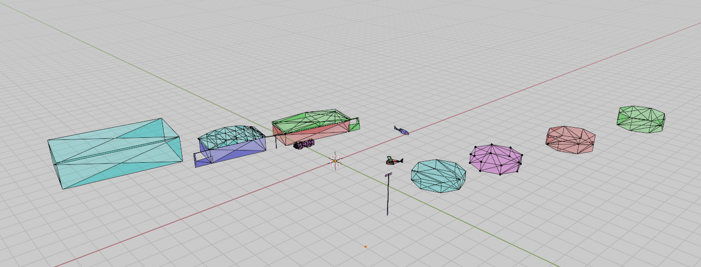

Hallo Zulu,
das sieht auch in Blender 2.91.0 sehr gut aus!
Ich kann bestehende Skybox-Daten öffnen und mir die Modellierung ansehen, bekomme aber nicht raus, wie ich das Gesamtpanorama anzeigen kann.
Wie sieht der Arbeitsablauf beim Erstellen von Crashobjekten bei einer neuen Szenerie aus?

Ich habe das gleiche Problem wie der Panox.
Ich habe kein Camera-Symbol und irgendwie kein Foto nach welchen man sich richten koennte.
Blender 4.0.
Evt. funktioniert das add-on nicht mehr so ganz mit 4.0? Oder ich importiere das falsch? Funktioniert das bei jemandem mit 4.0 so dass man die Fotos sieht vom Flugplatz und nicht nur diese 'Mesh'es?
used resolution_folder: 4096
Traceback (most recent call last):
File "/home/calmar/.config/blender/4.0/scripts/addons/io_import_heli_x_skymap.py", line 877, in execute
createSkymap(self.directory + resolution_folder, skymap_name, HeightOfEyes)
File "/home/calmar/.config/blender/4.0/scripts/addons/io_import_heli_x_skymap.py", line 651, in createSkymap
mat.node_tree.nodes["Principled BSDF"].inputs[5].default_value = 0
ValueError: bpy_struct: item.attr = val: sequence expected at dimension 1, not 'int'
also wenn man 651 in das macht:
650 # set "specular" to 0
651 mat.node_tree.nodes["Principled BSDF"].inputs[5].default_value = (0,0,0)
lade es ohne Fehler, auch die Bilder - aber zeigt die bilder immer noch nicht an.
