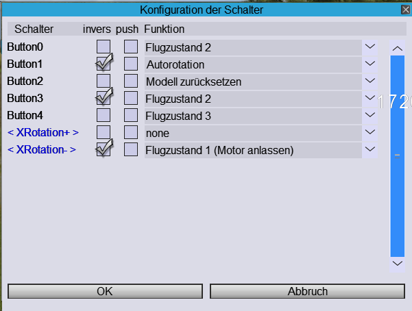

Im Dialog "Konfiguration der Schalter" sieht es aktuell so aus:
Throttlehold-Schalter ist erkannt als Button1, ich habe "Autorotation" konfiguriert. (Klappt auch perfekt.)
Der 3 fach Schalter ist erkannt als:
Button3 & Button4. (Untere Stellung: Button3 aktiv, mittlere Stellung kein Button aktiv, obere Stellung Button 4 aktiv)
Jetzt hab ich entweder ein Problem beim Verständnis oder sonst was falsch gemacht:
Wie bekomme ich auf die Mittlere Stellung (in der ja dann keiner der beiden Buttons aktiv ist) eine Flugphase gelegt?
Danke für alle Tipps die ihr mir da geben könnt.

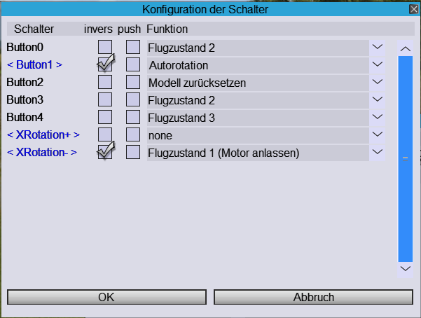

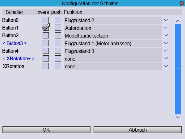

Obere Schalter Stellung:
Mittlere Schalter Stellung:
Untere Schalter Stellung:

Es hat mich auch auf jeden Fall weiter gebracht: Ich bin jetzt so weit, dass ich in der Tat mit dem Schalter die 3 Flugphasen schalten kann.
Aber es gibt noch ein Problem:
Mit der Lösung bekomme ich die Phasen nicht in die Reihenfolge 1, 2, 3 auf den Schalter sondern nur:
2, 1, 3 oder 3, 1, 2.
Da ja die "1" auf dem anderen (ungenutzten) Schalter liegen muss (weil 1 die niedrigste Priorität hat) - jetzt ist aber gerade die "Mitte" des 3 fach Schalters die Position in der ja kein Schalter aktiv ist und somit die 1 mit ihrer niedrigsten Prio vom ungenutzt Schalter aktiv wird.
Als Abhilfe könnte ich jetzt Notfalls den Heli bearbeiten und Phase 1 und 2 von den Werten her tauschen kann. Aber falls es da noch eine Möglichkeit gibt die Standard 1, 2, 3 in der richtigen Reihenfolge auf den Schalter zu bekommen wäre klasse.
(Ich müsste quasi irgendwie dem Sim sagen können, dass Phase 2 niedrigere Prio haben soll als Phase 1, dann könnte ich Phase 2 auf die mittlere Position legen.)
Konfiguration in der alle 3 Flugphasen möglich sind, aber nicht in der richtigen Reihenfolge:

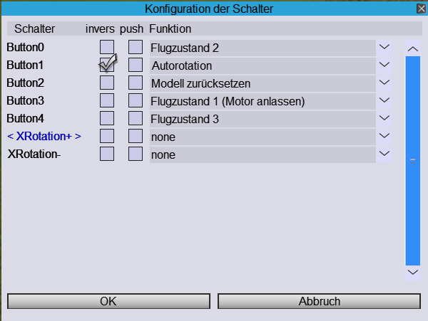

Nochmal drüber nachgedacht - es geht doch "1, 2, 3" - es musste nur Button 3 noch invertiert werden:
Das klappt, weil ja 3 auch höhere Priorität hat als 2.
Perfekt :)
