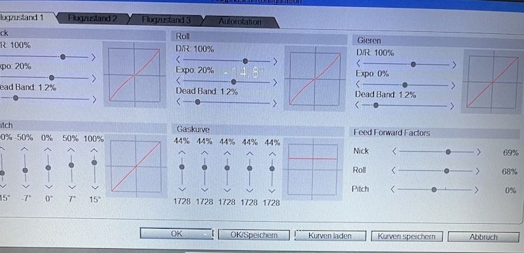

ich fange mit dem Hubschraubertraining erst an. Ich verwende eine VBar Control Classic und habe als Hubschrauber den Goblin 700 RAW light ausgewählt. Im Schwebetrainer übernehme ich alles bis auf Gieren. Ich habe nun folgendes Problem, dass ich wenn ich Nick drücke (-1%), dass Nick bis zu 15% ins positive nach kurzer Zeit übersteuert wird. Um dieses Fehlverhalten zu unterbinden habe ich unter Flugphasen ein Deadband von 1,2% einstellen müssen. Die Fernsteuerung bzg. der Knüppelaggregate wurde schon überprüft. Ist das Normal? Welche Ursache hat das (Hubschrauberschwerpunkt)?

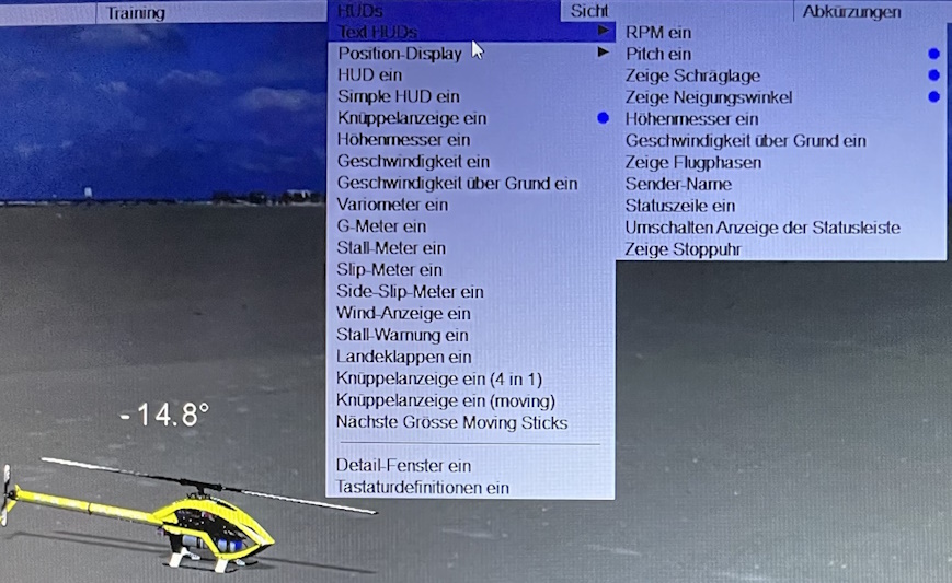

Blende die Knüppeldarstellung ein und überprüfe, ob die Stick-Bewegung 1:1 richtig übernommen werden.
TamiFischer
- Posts: 4
- Joined: 11 Mar 2024 14:08
Re: Schwebetraining
Danke für die Antwort.
Habe ich alles schon mit der Flugschule gemacht.

Danke Michael für Deine Antwort.
Ich verstehe es trotzdem nicht so ganz. Wenn ich die Werte für das Dead Band gesetzt habe, verhält der sich Heli so wie erwartet. Ich gebe zwischen 2 und 3 Grad Roll. Ich gebe -1 0 bzw 1 Grad Nich um ihn zu stabiliesieren. Nehme ich die Werte für das Dead Band heraus und gebe -1 Grad Nick und bewege den Knüppel nicht mehr, so kommt er mit +15 Grad zu mir geschossen.
Was mache ich da falsch-oder ist Dead Band richtig?
Muss meine Fernsteuerung getrimmt werden? und wie trimmt man eine VBar?
Danke für die Hilfe.

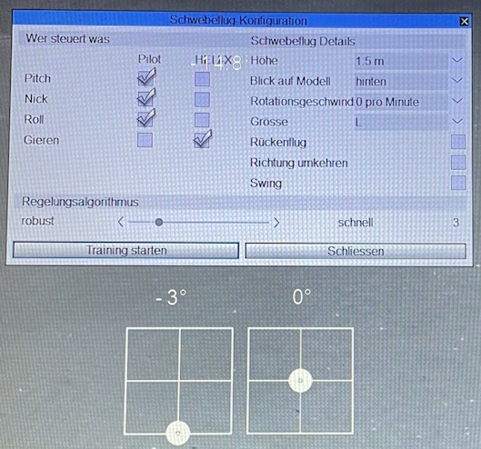

Re: Schwebetraining
Danke Michael.
Hier ein paar Bilder von meinen Konfigurationen.
Ich mache heute abend noch ein Video.
