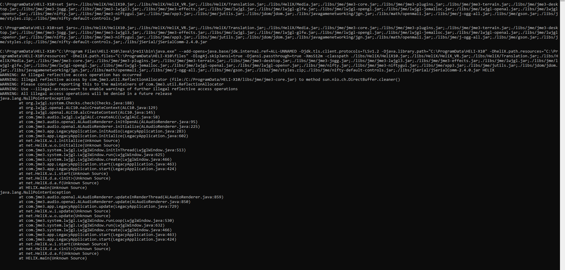

wenn ich versuche Heli-X zu starten kommt nur die Kommandozeile aber das Hauptfenster öffnet sich nicht.
Kann jemand erkenne woran das liegt?

HELI-X läuft nur mit Lautsprechern. also:
1. Lautsprecher einschalten bzw. in der Systemsteuerung aktivieren.
2. ggf. nach OpenAL suchen und installieren

Besten Dank. Das hat funktioniert.
